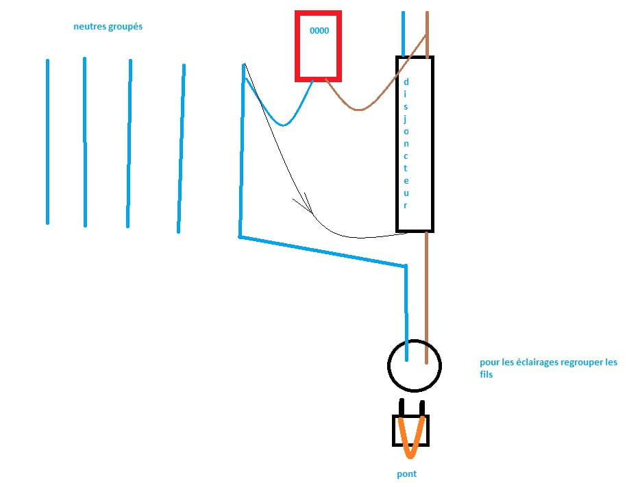

bonjour comment les retrouver
Bonjour gil
Si tous les neutres sont réunis sur un même bornier et que vous souhaitez mettre des disjoncteurs (phase/neutre)
il faut débrancher tous les neutres et sur chaque prise qui doit être protégée par un disjoncteur
faire un pont (prise rajoutée court-circuitée) Ce qui vous permet du tableau en testant la phase disjoncteur de retrouver le retour du neutre.
Attention a bien enlever le pont avant remise sous tension, sinon gros court-circuit associé.
Une solution plus sécure et de mettre à la place du pont une lampe à filament, dont on connait la résistance et de mesurer celle-ci sur le même principe qu'au dessus.
Lampe à filament à la place du shunt même puissante fait l'affaire sans risque .
