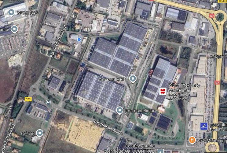

Nathas
Avez-vous pu trouver et solutionner le problème, je suis dans la même situation depuis 6-8 semaines et je tourne en ronds. Toujours pas trouvé.
J'habite sur une zone agricole depuis 40 ans, depuis celle-ci est devenue zone commerciale avec une base logistique à quelques centaines de mètres.
Les camions qui ne respectent pas les ralentisseurs (problème avec les remorques louées) transmettent des vibrations au sol .
Réveil donc à deux heure du matin !
