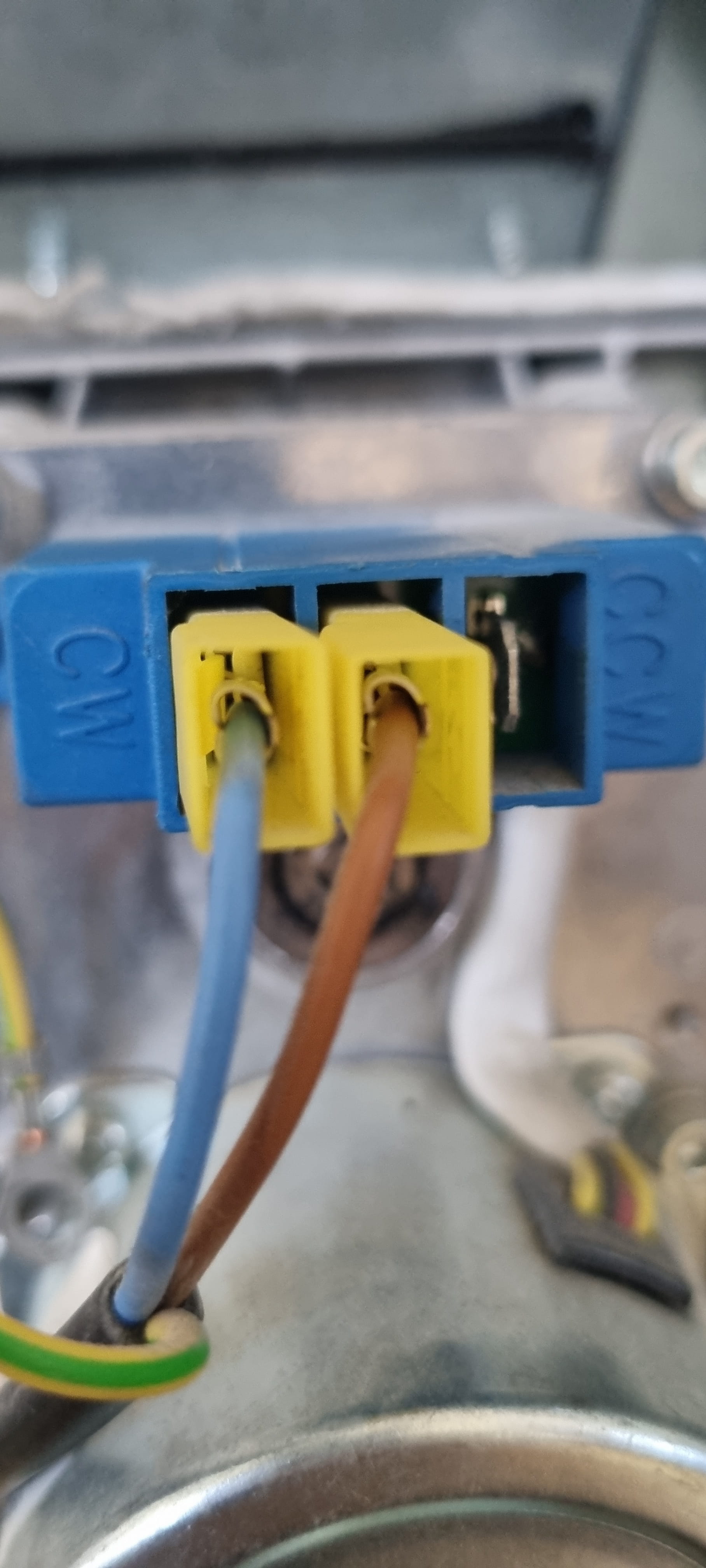

Je suis en galère pour retirer deux cosses de mon motoreducteur. Il y'a deux petits blocs jaunes qui sont bien fixés.
Que je tire, pousse puis tire, appui avec un tournevis plat sur la languette puis tire, tire vers la droite ou la gauche; rien n'y fait !!
Auriez-vous une idée  ? Ou vous connaissez la technique ?
Merci par avance
Peut-être des cosses avec verrouillage , si c'est le cas , un outil spécial est nécessaire afin de pousser l'ergot de maintient .
Swax
Merci pour ta réponse, je vais chercher l'outil adapté car je suis bloqué
Ma mémoire donne des signes de faiblesse , mais les outils utilisés étaient des
Outil d'extraction Souriau
labricole47 Messages postés 28030 Statut Modérateur 2 784
Le jaune c’c'est l’isolant de la cosse..il faut effectivement un outil très fin,  on faisait avec une lame de scie à métaux meulee,  très fin elle pousse la languette qui verrouille
Swax
J'ai rien pu faire et le service client palazetti m'a dit qu'il s'agissait de faston non verrouillées. Quoi qu'il en soit je vais découper l'isolant et en racheter. Merci pour vos réponses
Pourquoi ne pas changer la cosse par une autre,  isolée aussi
