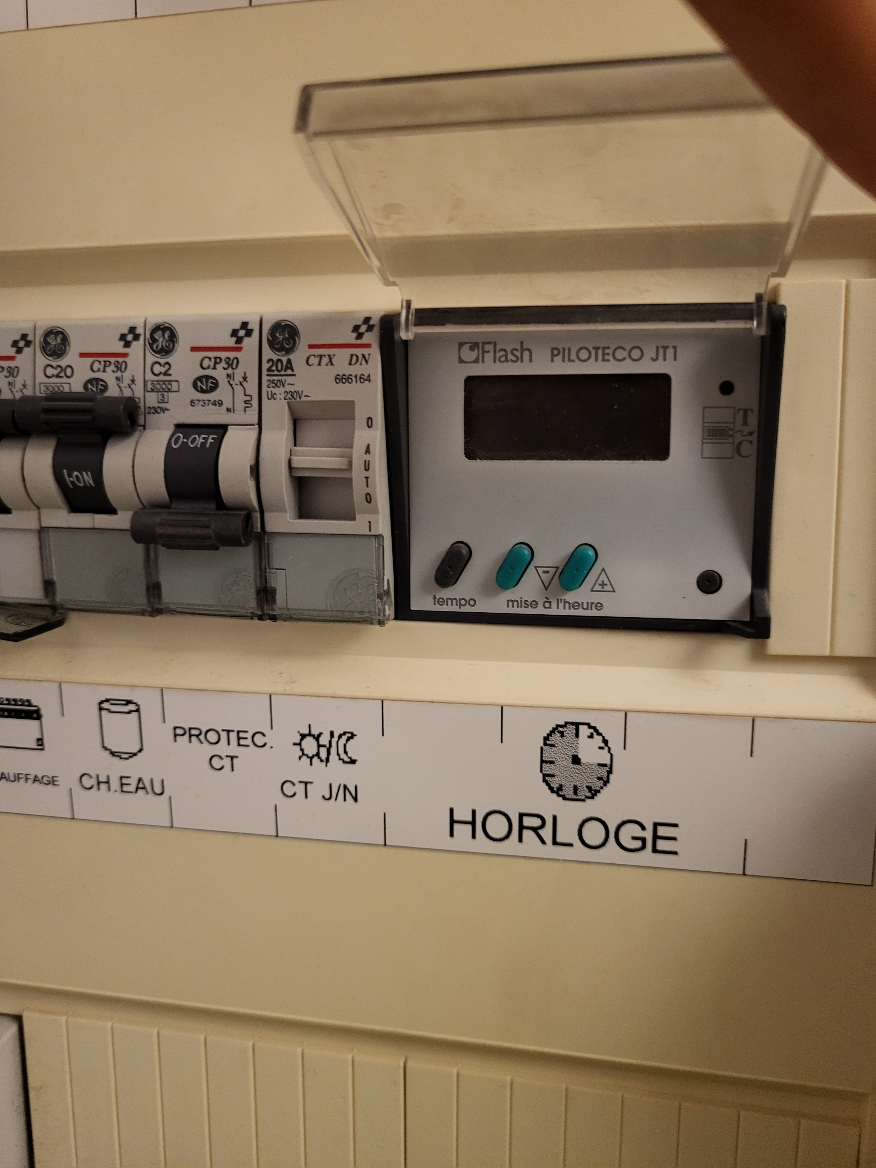

Mon panneau électrique est équipé d'un Flash piloteco JT1 qui sert principalement à lancer le chauffe-eau en heure creuse. Depuis quelques jours il fait disjoncter tout son bloc dès le passage en heure creuse et donc plus d'eau chaude. Je l'ai désactivé et le ballon s'est remis à chauffer normalement.
Il y a-t-il une manœuvre particulière effectuer pour le réactiver?
Merci d'avance pour les réponses.

D'après la notice et ce que je comprends, ce boîtier ne sert que de temporisation pour commander le relais (CT J/N) Voir sur cette NOTICE
Donc la panne peut venir aussi du relais car le courant que circule dans le boîtier jT1 est faible.
