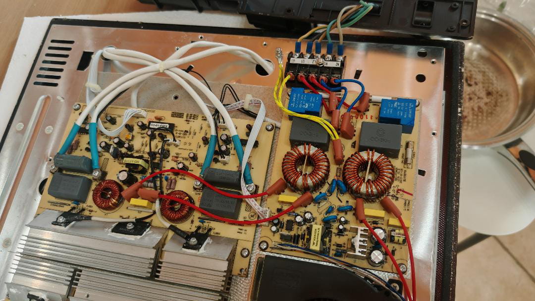

j'utilise cette plaque induction depuis 10 ans. Il y a 6 mois 1 des 4 plaques s'est mise à ne plus détecter mes casseroles. Ce n'était pas trop grave car les autres plaques fonctionnaient parfaitement. Depuis 2 semaines elles sont devenues également assez capricieuses, m'obligeant à éteindre et rallumer pour détecter les plats. Désormais plus aucune plaque ne détecte. J'ai ouvert afin de regarder un peu si je voyais un composant dans un sale état mais rien de flagrant. J'en appelle donc à votre aide si vous aviez une piste à privilégier. Merci d'avance !

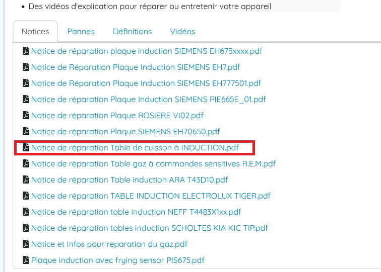

Sur ce site : https://www.semboutique.com/reparer-vous-meme/la-cuisson/plaque-induction
Vous recherchez ce document :

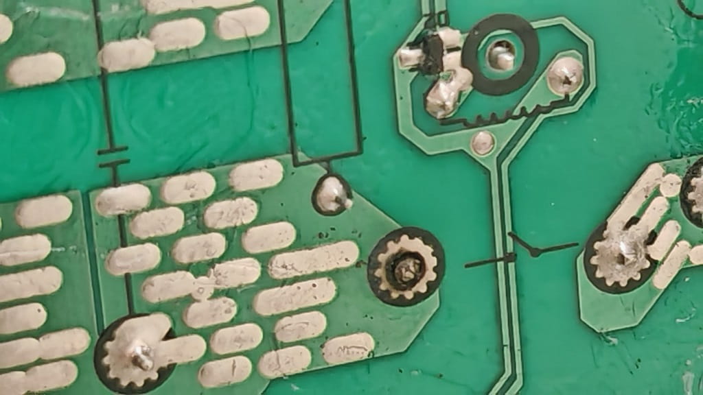

J'ai trouvé les 2 fautifs sur la carte d'alimentation : 1 soudure du Sanyou sla-s-112dm avait noircie sur chaqu'un des 2 et il a suffit de remettre de l'étain !!!
Bingo !!! Merci pour votre aide :)
