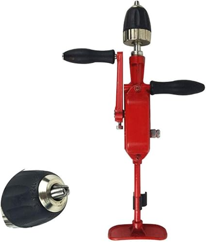

@stf_jpd87, ça me fait repenser quand j'étais mioche, mes parents possédaient une vieille chignole à manivelle encore plus archaïque que celle-là ^^
