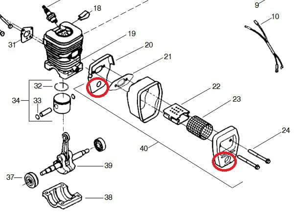

stf_jpd87 Messages postés 100855 Statut Modérateur 28 969
Il faut nettoyer de A à Z le carburateur en le démontant a nu. N° 26
Souvent les pointeaux ou le filtre interne bouché,ou une membrane percée.
Voir cette VUE ECLATEE
Re
L'échappement est l'ensemble des pièces N° 40  la compression sort du corps du cylindre et passe par le silencieux . ??? Il n'y a rien de mystérieux. Ou on ne parle pas de la même chose?
Ces trous ??
blux Messages postés 27832 Statut Modérateur 330
Je pense que stf_jpd87 t'a indiqué la sortie des gaz vers les vis 24.
L'ensemble du 40 n'est là que pour assourdir le bruit (pièces 22 et 23). Au besoin, tu peux tester sans le silencieux (mais plutôt vers 11h du matin un jour de semaine !).

Je viens de regarder à nouveau :
Le trou de la pièce n°20 ne sert qu'à laisser passer une protubérance du bloc moteur sans utilité ; celui qui est sur la pièce voisine du n°24 n'en est pas un, c'est juste en enfoncement fait par emboutissage.
J'ai enfin trouvé 2 petits trous crées par emboutissage, peu visibles mais voisins d'une trace noire qui aurait pu me mettre sur la voie.
Désolé de vous avoir embarqué  tous deux dans cette bêtise et merci de votre intérêt

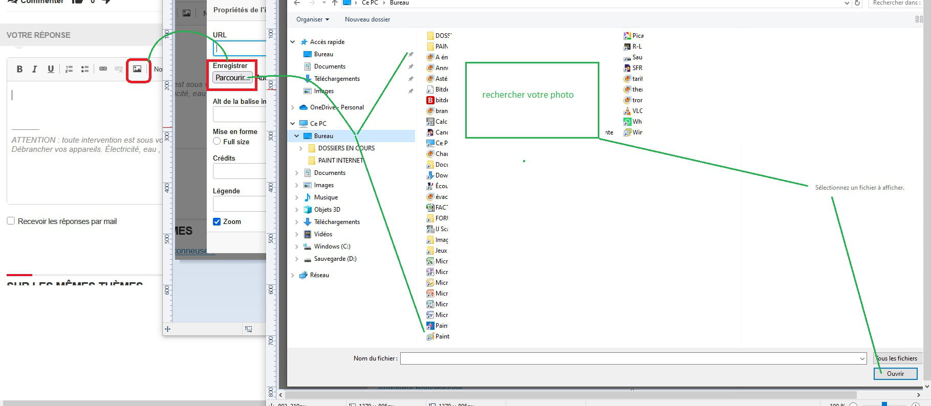

stf_jpd87 Messages postés 100855 Statut Modérateur 28 969 > Dannan Messages postés 1273 Statut Membre
Déposer une photo en direct sur le message.
Pour mettre des photos sur le forum il faut être inscrit et connecté (pseudo en bleu)
Connecté= par icône en haut à droite dans le bandeau rouge.
-Prendre votre photo, et la déposer dans /mes documents /mes images. MAXI 1 Mo (Nota vous pouvez faire une capture d'écran et l'ouvrir avec "Paint")
-Vous cliquez, soit sur : "créer un nouveau sujet", "répondre au sujet", ou "posez une question".
-Dans la fenêtre qui s'ouvre à la suite de votre message, vous cliquez sur l'icône (montagne)"
-Dans la fenêtre qui s'ouvre, vous cliquez sur" parcourir"
-Vous recherchez le dossier (sur la liste de gauche) : mes documents/mes images /
-Vous cliquez sur l'image concernée qui s'affiche dans la barre "URL"
-Vous sélectionnez: Mise en forme " droite"
-Vous cliquez sur "OK" L'image s'affiche. Par "prévisualiser" vous pouvez voir la totalité de votre message en réel.
Si Ok ,revenir sur votre message qui se trouve dessous et vous "valider".

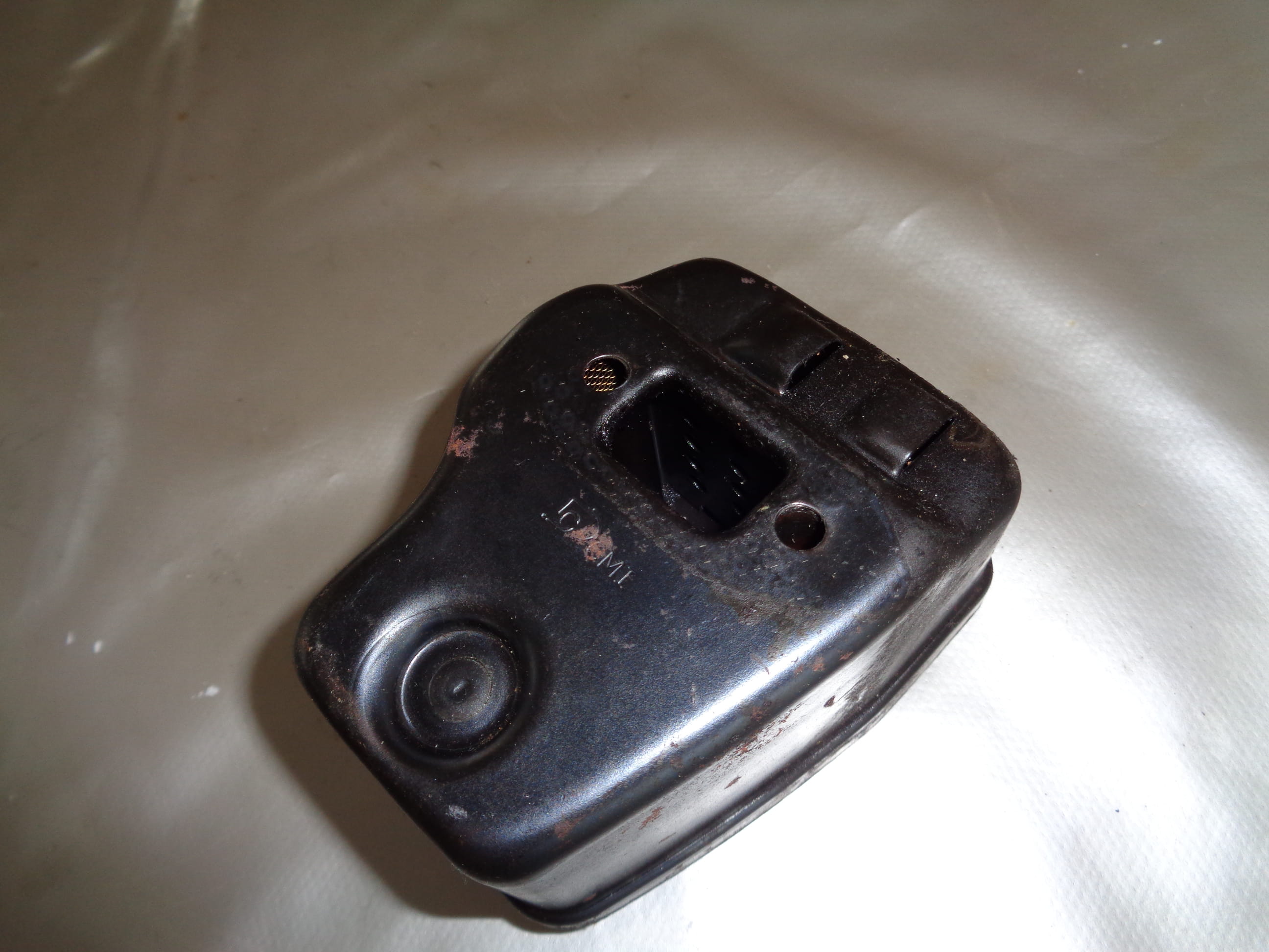

Dannan Messages postés 1273 Statut Membre 386
Ouf avec une image moins lourde, ça fonctionne
On voit après avoir dévissé le silencieux  du moteur, vu côté moteur :
- l'orifice rectangulaire d'entée des gaz
- 2 trous ronds pour le passage des goujons de fixation au moteur,
 - et au dessus, on aperçoit difficilement 2 trous de sortie des gaz, réalisés par emboutissage
Merci aux personnes qui m'ont aidé
