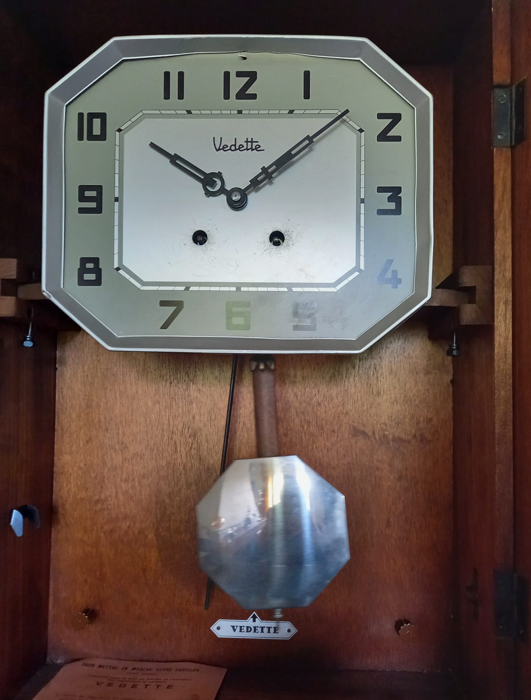

mon carillon retarde un peu, j'ai vu quelque part qu'il faut tourner la vis sous la loupe. Mais qu'est-ce que la loupe?

Faites une photo de votre carillon
La loupe , c'est le balancier , le réglage se fait à droite de "vedette" .
C'est le point le plus bas du mécanisme (hors caisse bien-sûr)
Allez-y doucement !
Cdlt,
KIDUGUEN
Bonjour, essayez en dévissant ou en vissant la vis au bas du balancier je pense qu'il faut dévisser légèrement mais attendre confirmation .
oui c'est ce que j'ai fait, cela marche! Merci beaucoup
C'est bien ce que je pensais, mais de là à appeler cette pièce une loupe ???
Donc comme le disent mes collègues il faut visser la vis sous le balancier de 1/2tour et attendre deux ou trois jours pour voir le résultat. En remontant le balancier la pendule va accélérer et le contraire si vous dévissez.
